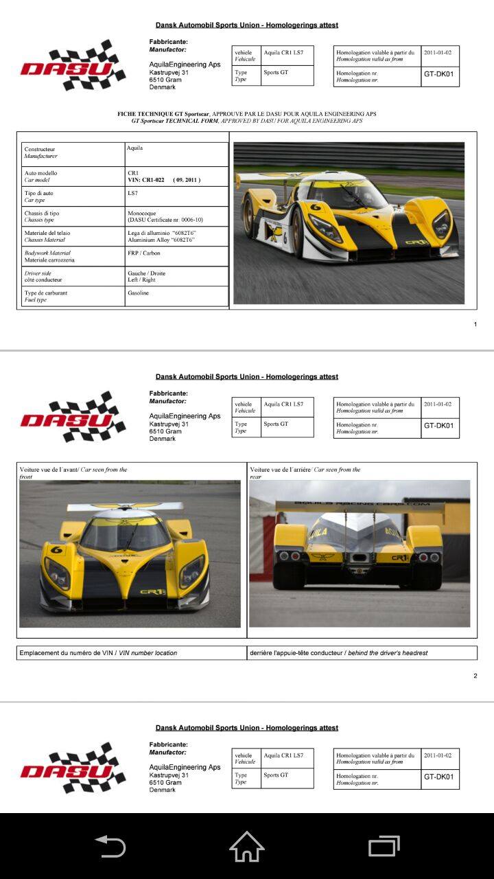

Abad acaba de subir parte de la ficha de homologación de su coche:
Poniéndonos en situación el coche es este:
http://www.aquilaracingcars.com/cr1-ls7/
Poniéndonos a tono
Engine: GM LS7, 7.0l V8
Weight: 900 kg
Power: 550 bhp
Power-to-weight ratio:1.636 kg per bhp
Transmission: Hewland NLT 6 speed sequential, 7.25” triple plate clutch, optional paddle shift
Chassis: High strength aluminium bonded and riveted monocoque
Brakes: Wilwood 4 piston front and rear (interchangeable)
Fuel cell: 80litre FT3, low CG mounted fuel cell
Suspension: Push rod activated Intrax adjustable coilovers (interchangeable)
Wishbones: All round wishbone setup interchangeable left/right on the front and rear
Wheels: Front - 18”X11.5” Rear - 18”X13.5”
Bodywork: Vacuum moulded super lightweight composite bodywork. 4 pin release system, sectional bodywork for easy repair. Wooden replaceable splitter
Cockpit: Adjustable pedal box for faster driver change, overhead switches, easy read steering wheel dash, over spacious design, driver adjustable front anti roll bar, adjustable brake bias and forced air driver cooling
Exhaust: Stainless steel
Safety: FIA spec electrical fire extinguisher system, FIA FT3 safety cell, 6 point harnesses, front crash box, quick release doors, group CN spec rollover structure and triplex laminated windshield with heating. 0.75mm oversize monocoque sheets
Ahora con las características en una mano y el reglamento gallego en la otra ¿Dónde homologa o cuadra este "cohe"? :roll: :roll: :sherlock: :sherlock:
Re: XV Subida a Escusa-Poio, 20-21 de Setembro.
Notapor jgalonso » 15 Sep 2014 22:21
Concretamente homologa estos 3 motores. Fuera de ahí su ficha de homologación no vale nada
Engine GM LS7 - GM LS3 -GM LS1 - BMW S65- BMW M60

En la ficha de homologación aparece el motor de 550 cv,
no sé si será el motor que monta actualmente,
sino lo es tendrá que buscar una de la otras motorizaciones.

Teniendo homologación de GT, los otros GT´s que corren en Galicia lo hacen en grupo X con permiso de la federación,pero...
por qué crear una categoría nueva si entra en la reglamentación de grupo P, cito partes del anuario:
REGULAMENTO TÉCNICO PARA VEHICULOS GRUPO “P” EN MONTAÑA:
- Vehículos específicos de competición provenientes de campionatos en circuíto,
homologados ou non.
Vehículos específicos de competición: Construídos polos fabricantes de vehículos
con documentación, factura, ou ficha de homologación expedida polo construtor ou
pola F.I.A. ó efecto.
A mesma suplirá a documentación ordinaria, e segundo a Lei de Circulación vixente,
non será necesario (matriculación, seguro e I.T.V. de vehículo de Rallye).
2.- CLASES DOS VEHÍCULOS
Os vehículos de grupo P agrupásense na seguinte clase de cilindrada:
P-8: en Montaña
Claro que si nos guiamos por el anuario nos encontramos con esto:
4.3.-Táboa de pesos segundo cilindradas
Cilindrada
Máis de 3.000 cm3 a 3.500 cm3 1.030 Kg.
Máis de 3.500 cm3 a 4.000 cm3 1.120 Kg.
Máis de 4.000 cm3 a 4.500 cm3 1.200 Kg.
Máis de 4.500 cm3 a 5.000 cm3 1.290 Kg.
Máis de 5.000 cm3 a 5.500 cm3 1.390 Kg.
Máis de 5.500 cm3 1.480 Kg.
No sé, igual me lío más de la cuenta. :geek:

Entraría dentro de la categoría GT o en grupo P
el problema vendrá del peso, que para un motor de 7 litros es muy inferior a los 1.480 kg.
Soluciones que creo puede haber:
Lastrar el coche de alguna forma, montarle uno de los motores de menos cilindrada.... :roll:
Notapor jgalonso » 16 Sep 2014 11:25
Aún montando el motor de BMW habría que lastrar el coche con 300kg
El problema viene por la homologación, ese coche no tiene homologación GT de FIAT sino SP (Special prototipe) que es lo que me deja flipado
